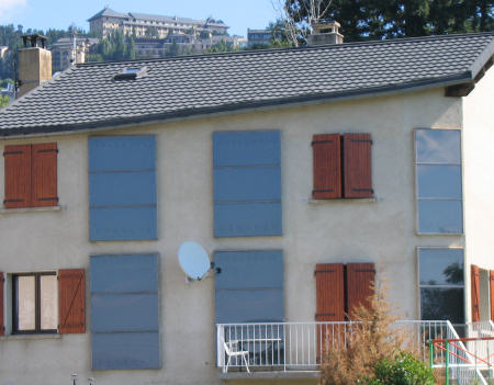

    Allez, voisi une petite photo de murs Trombe (dans les Pyrénées Orientales) au cas où n'auriez pas encore abandonné l'idée ;-)

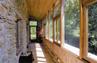

    Thermiquement l'idée est bonne car vous gardez l'inertie apportée par le mur et le captage du rayonnement, mais quitte à totalement changer l'aspect extérieur, profitez-en pour mettre une petite véranda (avec toit opaque légèrement débordant bien sûr).
    A titre de bon exemple, voici ce qu'a réalisé l'un des plus célèbres énergéticiens français, Olivier Sidler, dans sa résidence principale de la Drôme (même contexte que vous : maison ancienne avec mur en Pierre non isolé) :
    [IMG]

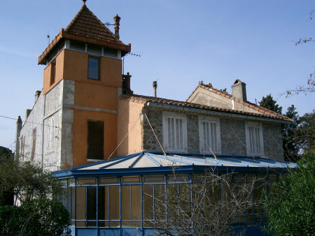

    Merci de votre réponse. Cependant je peux pas mettre une 2eme véranda (cf photo). Je trouve pas la fonction joindre un fichier ?

    Après téléchargement de la photo, pourriez-vous décire où vous comptiez mettre le mur en double peau ... et comment est orientée la maison ?
  9. Laurent LFC Nouveau membre
    Merci beaucoup pour votre aide.
    La façade est orientée au S/E (en fait au -60°/Sud) et je souhaite mettre du double vitrage sans système de ventillation vers l'intérieur de la maison.
    Le double vitrage serait posé sur des cadres en bois. Il serait donc posé entre chaque fenêtre (4 au total) et ceci au dessus de la véranda.
