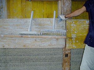

Bonjour, Est ce que quelqu'un pourrait m'expliquer simplement peut etre en images la signification du mot bancher. Merci MP
Bonjour, c'est simple: le banchage est un coffrage . Il se fait avec des lames de bois de coffrage dont on choisit la largeur, qu'on fixe à une distance choisie du mur ce qui permet de remplir entre le mur et le dispositif en épaisseur. Selon la nature du mortier mis en place, on débanche après un temps donné pour poursuivre l'enduit. Pas assez clair ? photo : Castor Rhône-Alpes de chaux chanvre banché
