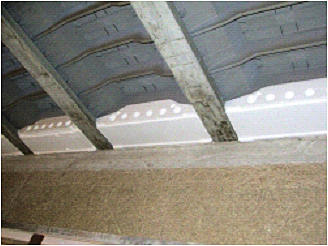

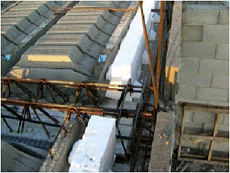

    Pour confirmer ce que dit Sylvio, le bloc béton + isolation par l'intérieur est compatible avec l'obtention du label BBC dans toutes les régions françaises mais à la condition impérative d'utiliser des rupteurs de ponts thermiques si votre maison a un étage.
    Ces rupteurs, en polystyrène expansé, viennent en about de plancher d'étage (marques Rector, KP1, ...) de nombreuses discussions en parlent sur ce forum.
    Bien vérifier que les maçons les posent car ils n'aiment pas ça du tout (la mention sur la facture ne suffit pas !!!)
