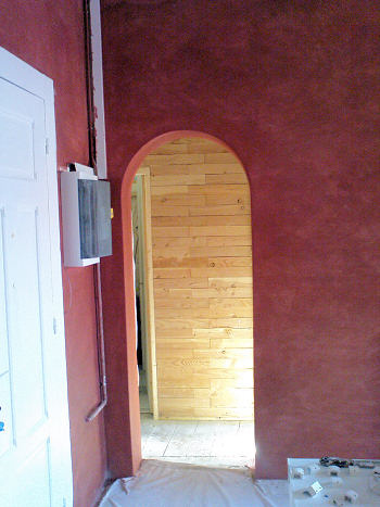

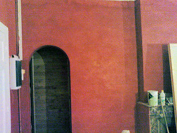

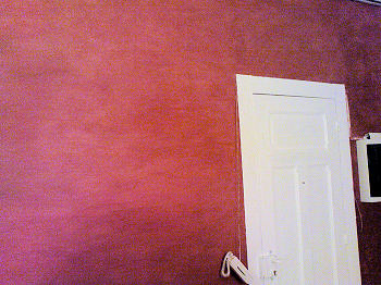

murs badigeonné ce matin meme avec ma compagne. Encore une petite couche et il ne restera plus qu'à cirer ou savonner. Seul problème à l'horizon, le rouge s'estompe fortement (normal et prévisible) et je ne sais pas encore quel finition utiliser (savon ou cire) pour lui redonner de l'éclat. J'ai déjà fait des essais mais rien de bien satisfaisant pour le moment (je continue mes tests ) J'aurais beaucoup aimé obtenir le rouge de l'illustration de cette page http://www.citemaison.fr/peintures-naturelles-laits-de-chaux.html mais même avec 25% de pigment cela reste plus clair ... J'essayerais de poster des images une fois le tout terminé, histoire de te rendre compte du résultat. Bonne fin de week end.
Bonjour, pour le rouge en question, j'ai mélangé pour les pigments 3/4 d'ocre rouge avec 1/4 de rouge de mars (un oxyde d'un rouge très foncé) et c'est une eau forte bien sûr, donc jusqu'à 65% de pigments. Et en plus, comme c'est un soubassement de cuisine, je l'ai badigeonné d'huile de lin qui le rend lavable mais surtout qui le fonce et lui donne l'aspect avant séchage. La cire donne le même résultat mais ce n'est ni lavable, ni retouchable.
